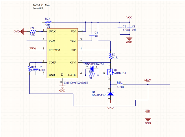

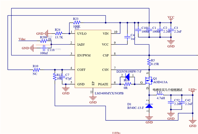

LM3409使用模拟量控制,我在Iadj引脚输入0.009V下LED的电流任然有200mA,甚至把Iadj接到GND引脚LED电流还是有200mA,我使用电压控制的话控制的电压大小与电流关系,我使用软件仿真,输入0V对应电流是uA,但是实际电路还是有200mA电流
我的EN引脚直接接的VCC

根据您的电路,所需的输出电压约为2A。这是正确的吗?您是否使用10倍探头测量电流?
输入电压是多少?预期的输出电压是多少?

IADJ的输入电压是多少?你们是怎么给入的?,卧采用的是用3.3V通过电阻分压后0.1电压给到IADJ引脚

请施加140mV至1.24V之间的IADJ电压进行模拟调光。

1.)根据您的电路,似乎所需的输出电压为~2A。这是正确的吗?
2.)你是如何测量电流的?请在示意图中显示您当前的探头连接。你用的是10倍探头吗?1x探头?

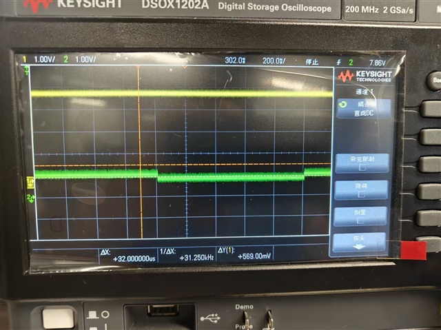

我需要的输出电流再2A以下,电视电流使用电流钳测试
,使用x1探头,输入电压24V,
绿色是Iadj输入电压,黄色是LED电压

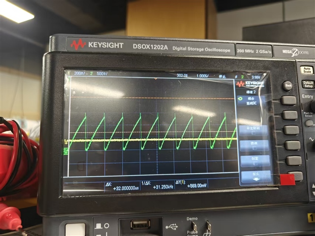

COFF引脚电压
在我用示波器测coff引脚的时候,LED灯会随着Iadj控制
