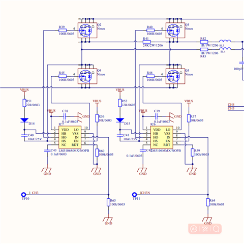

VBUS为13v,IN脚未接入pwm,HS引脚上电就有12v左右电压是怎么回事
您好,
根据芯片数据手册“7.4 Device Functional Modes‘,您的设计中EN上拉至vbus,
LO和HO会根据IN脚状态输出,即使IN悬空或未给电压。
HS应该接到NMOS的源极,请参考芯片数据手册Figure 17。
