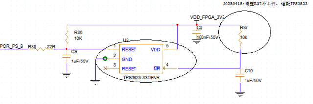

【问题现象】设备空闲状态下静置约30~40分钟,TPS3823芯片的/RESET引脚有概率被拉低,导致设备自动重启。设备电路部分如下图,电路未用到看门狗计时器功能,第4脚处,R37未上件,C10有上件。

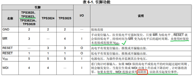

【查看手册资料】WDI未用到,该引脚要求高阻态。将WDI引脚C10电容去除后,故障的设备20台,待机测试20h+正常。
【疑问点】当出现/RESET低电平时,在C10上件状态下监测WDI引脚,发现未有电平变化。

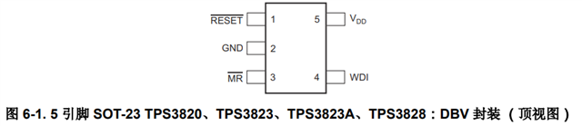

                  1. WDI悬空是否能保证此IO引脚“高阻态”状态?
                  2. C10电容为什么会?
                 3. 当设备有辐射噪声干扰时,WDI引脚悬空状态,是否有可能会误触发/RESET变为低电平?
                 4. 是否可以提供一下优化建议?
