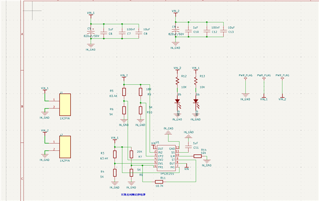

VIN1:24V
VIN2:12V
OV1 & OV2:直接拉低至 GND(R3和R5我没有焊接)
RILM:10KΩ
SS : 1uF 至 GND
下面是我其他的电路图,vin2输入是12v,功率为30w时,温度会达到75℃,这样可以长时间使用吗
VIN1:24V
VIN2:12V
RILM:10KΩ
SS : 1uF 至 GND
您好
请使用该计算器进行设计。
https://www.ti.com/tool/download/PMUX-SWITCHOVER-CALC
还有一点: TPS2121无法在24V 下工作。 其最大工作电压为22V。
