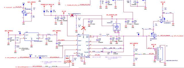

操作:去掉D5,R656改为20K,PMID引脚与后端负载断开,电池直接给后端负载供电(PS:VBUS供电电压为:15V,电池充电电压:8.8V)。问题:1.电池电量充不满(STAT引脚一直为低电平),电池电压最高为8.7V;2.偶尔电池充不进电,STAT管脚输出1Hz的方波。
