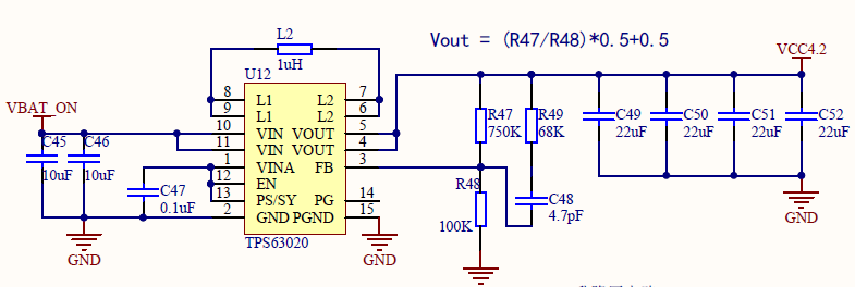

近在做一个低功耗的项目,项目中使用了TPS63020 芯片但是在实际的使用中
TPS63020按照参考图设计电路 实际的无负载电流很大 大概有7mA 是不是过于大了,这在低功耗产品中是致命的,请帮帮分析一下原因
电路图如下:

datasheet里EC表里,在空载下的电流应该在50uA以下。所以你的电路哪里有明显的连接错误,而不是你电路图想要的这样。
Hi
我觉得静态电流需要在Powersaving模式下测试, PWM模式会大一些。这一点在datasheet上没有描述很清楚。
