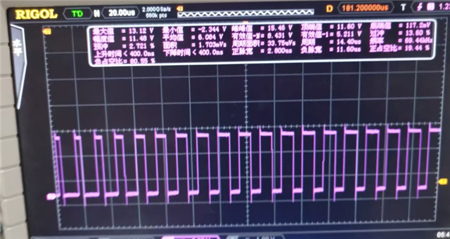

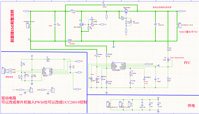

4脚VINS电压为1.8V,大于1.5V
2脚ICOMP电压为2.9V大于0.8V
6脚VSENSE电压为 0.8V小于5V
