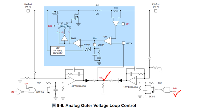

咨询下LM5170应用,关于ISETA的pin的。根据这个截图,是取VOUT电压(经过电阻分压)和VREF参考电压分别输入48v的和12v的运算放大器(作为误差放大),然后得到的误差放大电压作为ISETA这个pin的输入电压,这个理解对吗?                         第二个问题:由于运放是轨到轨的,随意运放输出电压范围是0-48v和0-12v,那么这个截图中的运放的输出端口放置分压电阻如何计算?

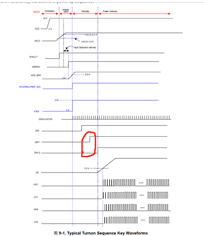

如下2个图:  一个是上电时序图1,  一个是电路图2,  第一个问题:如图1中圈住的地方,en信号为低的时候,结合图2,VISETA信号按道理是悬空的,为什么在时序图1中VISETA信号有一个跳变到高电平的动作?第二个问题  我现在是功能调试板,所有的信号上电顺序是手工来给,先给VCC,再给DIR,再给REF   ,最后给en   这上电信号顺序对吗?

    正确。 误差放大器输出发送到 ISET。
    ISET 的电阻分压器不是必需的。 这是为了限制最大 ISET 电压、因此会限制最大平均电流。 根据最大平均电流进行选择。 为 ISET 推荐的电阻分压器、您可以使用 LM5171-Q1快速入门计算器。
    ISET 可以是误差放大器输出。 它也可以是来自 DAC 的特定电压。 启动序列不是必需的。 EN1、2可以早于 ISET 和 UVLO 变为高电平。
