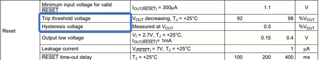

你好,
     请问一下,在TPS767D301 datasheet中,Trip threshold voltage和Hysteresis voltage这两个是怎么检测的?怎么判断的?

    关于你的咨询,在TPS767D301的 datasheet 中,Trip threshold voltage(触发阈值电压)和 Hysteresis voltage(滞环电压)
    Trip Threshold Voltage(触发阈值电压)内部有基准电压源和比较器,监控输出电压。
    输出电压降低到超出的规格值,触发reset。
    Hysteresis voltage(滞环电压)是指芯片在检测到电源电压(VOUT)或特定监控点达到某个阈值后,为了避免反复(震荡式)触发和复位,设置的电压差。
    Hysteresis 电压确保当VOUT(或监控点电压)下降到触发阈值以下时,芯片进入复位状态;但在恢复(电压上升)时,电压必须上升超过一定的幅度,才能解除复位。这防止电压漂移导致频繁的开关。
    Hysteresis voltage是保证系统的稳定性。
