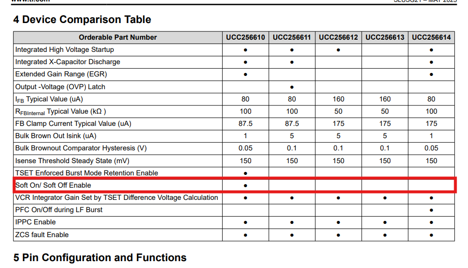

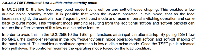

UCC25661: UCC256610
Part Number: UCC25661
Hi: 我想问一下,UCC256610的soft on/soft off enable 是什么意思?有什么作用?
