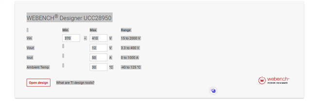

您好
https://e2echina.ti.com/support/power-management/f/power-management-forum/207623/ucc28950-ucc28950--
您参考以下这个链接尝试查看一下参数匹配。
https://www.ti.com.cn/cn/lit/zip/slum169
用以上两个工具进行验证排除设计问题。
