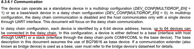

RE: BQ79616: MCU与 BQ79616 器件之间的 UART 接口通信改为使用BQ79600器件连接,MCU程序是否需要调整?
Other Parts Discussed in Thread: BQ79616
您好,请问菊花链级联BQ79616最多级联多少片?
