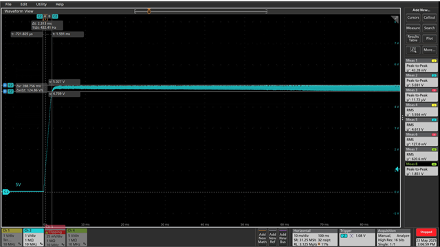

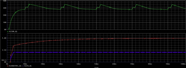

我按照lm5160 buck quick calculate中设计的buck电源,软起动时间设置成2ms,输出电压4.9V,但实际测试下来上电之后Vout在2ms软起动过程中只会升到3.3V左右,在接下来60ms才逐渐稳定到4.9V。
我尝试把反馈网络type3中的一颗82k电阻移除,启动时间就正常了,但输出纹波会变得非常大。
想请问下有何改善方案?
