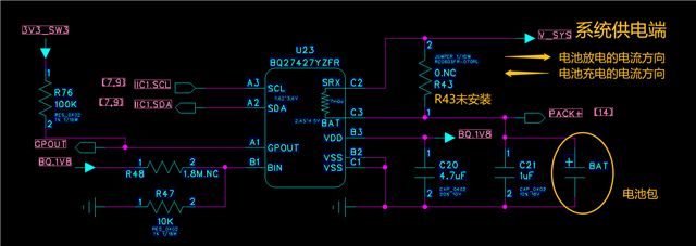

当电池充电时,实测电量芯片的C2引脚(SRX)比C3引脚(BAT)高4.4mV,表明电池处于充电状态,充电电流约为0.63A。
而此时读取电量芯片的06寄存器为0x69,其最低位为DSG位数值为1,表明处于放电状态。
在此期间寄存器 RemainingCapacity() 的容量在持续的降低,StateOfCharge() 电量百分比在持续下降。
我们没有修改任何数据块或寄存器,这时的电量芯片所有参数应均处于默认值。

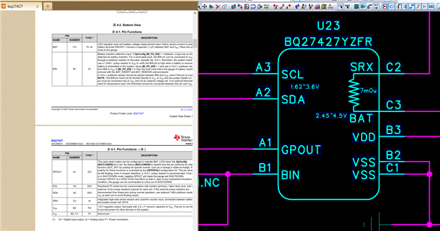

电路图如下:

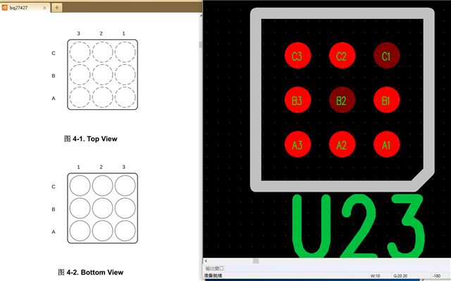

BQ27427的器件的PCB封装如下:
BQ27427的器件的原理图封装如下:
