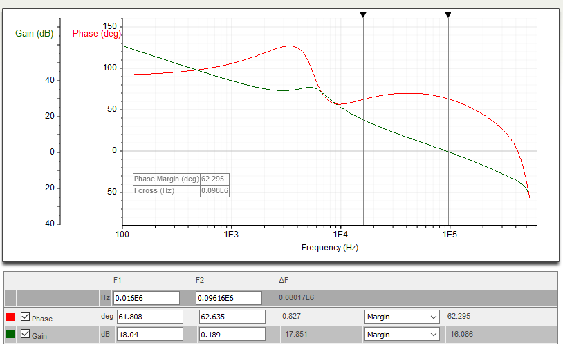

目前在16KHZ位置有振荡!
从波特图上看,系统是稳定的。
不知道开关频率多少?
你的穿越频率是100kHz,有点太高了
建议放到20kHz左右
图是稳定的
