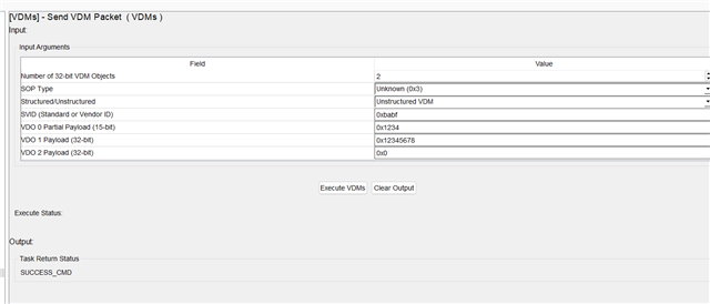

你好,我现在用. tps 65987 作为电源管理芯片,为我们产品供电,在产品上电后,需要发送和接收 sop_debug /sop'_debug 类型的vdm 消息和 产品通讯。
我们电路该怎么设计,tps 65987 如何配置才能 在作为 source 的时候,发送和接收 sop_debug /sop'_debug 类型的vdm.,如果tps 65987 无法实现,那么如何才能实现这个需求

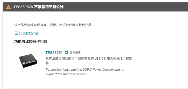

您好,
TPS65987D 数据表、产品信息和支持 | 德州仪器 TI.com.cn
请注意TPS65987D已不推荐在新设计中使用,相关固件和资源已不提供。
请参考TPS65987DDH and TPS65988DH Host Interface Technical Reference Manual (Rev. B) “3.29 0x4F RX VDM” 和“4.7.11 ‘VDMs’ – PD send VDM” 进行寄存器配置。

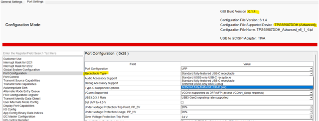

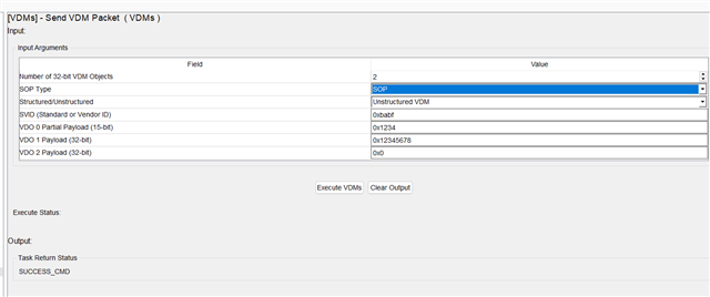

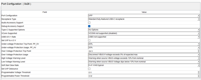

您好,
请确认您所说的无法接收是什么意思。
这是我对您的设置的理解:
(1)TPS65987 是 DFP 源,您使用图形用户界面工具向远端发送 VDM 命令。
(2)远端是另一个 TPS65987(ufp 接收端)。TPS65987 收到 VDM 命令,但没有响应(请确认,没有 GoodCRC)。
2a. 远端配置为在收到 VDM 时发出警报了吗?
2b. 远端 EC 读取 PD 的 0x4E 和 0x4F 吗?
您提到 SOP'。您是希望电缆响应,还是希望 PD 控制器作为连接电缆进行响应?

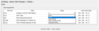

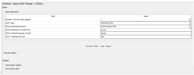

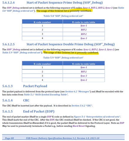

您好,
SOP类型是一个2位字段,但只有三种可能的值是有效的。远程接收器应该只对SOP进行响应。
"Sending and receiving of SOP Packets Shall be limited to PD Capable Ports on PDUSB Hosts and PDUSB Devices. Cable Plugs and VPDs Shall neither send nor receive SOP Packets. Note that PDUSB Devices, even if they have the physical form of a cable (e.g., AMAs), are still required to respond to SOP Packets."
"A VCONN Powered Device and a Cable Plug capable of SOP’ Communications Shall only detect and communicate with packets starting with SOP’."
您可以通过测量CC线并识别SOP、SOP Prime和SOP Double-Prime的不同K码来确认这一点。未知设备可能支持另一种k码(SOP'_Debug),但这超出了该产品文档的范围。
问题在于这些有序集合目前尚未定义。
