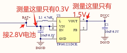

我们设计的产品已经量产,本设备采用一颗CR2032纽扣电池供电,电池直接接TPS61221作为输出3.3V,为后续各功能电路供电。在批次生产过程中,发现有个别设备在用一颗使用过的CR2032电池供电时,设备无法启动现象。该电池当时的电压为2.8V左右,装入电池后TPS61221的输入VIN管脚电压却始终为0.3V,VOUT管脚电压输出电压始终为1.5V左右,无法带动后续电路上电工作。

7.对这剩余2个问题设备的其中1个,将后面的负载全部去掉(所有单片机和flash等芯片都去掉),用此旧电池供电,TPS61221又可以正常启动,输入VIN变为2.8V,输出VOUT为3.3V。
8.将负载芯片逐一焊回该电路板,在没有其他负载,只保留flash芯片的时候,又出现了无法上电启动的现象。但是对该flash测试各项功能指标也都正常。

请问这是哪里出现了问题?为什么TPS61221无法启动,为何有些板子更换了这给芯片就恢复正常了,而有的又无法解决问题?
附上电路图:
