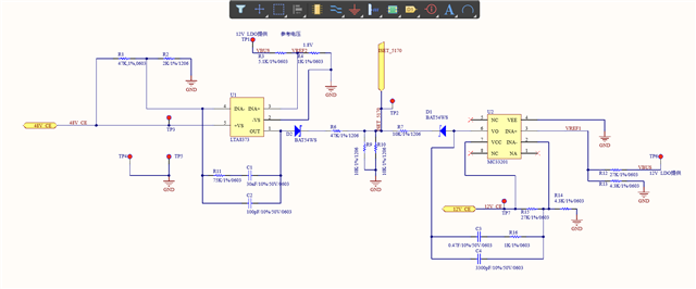

电路采用2颗LM5170 四相电路结构,设置为boost模式,输入是12v,预期输出48v。在调试的时候,是采用单相单独输出调试,这个时候发现输出电压只有24v左右,只有预期值48v的一半,看了下5170的两个通道是有180度的相位差,这样是不是就是说明用单相单独输出的话,输出电压是预期值一半是正确的?现在只能接了一个5欧姆的负载电阻,预期输出 48v/9.6A,         环路反馈电路如下:调试的时候 我把R7拿掉了 隔离了低压侧环路影响,晕运放的供电是从高压侧HV_PORT取电:
