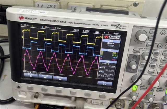

測試電路:全橋LLC滿載20A

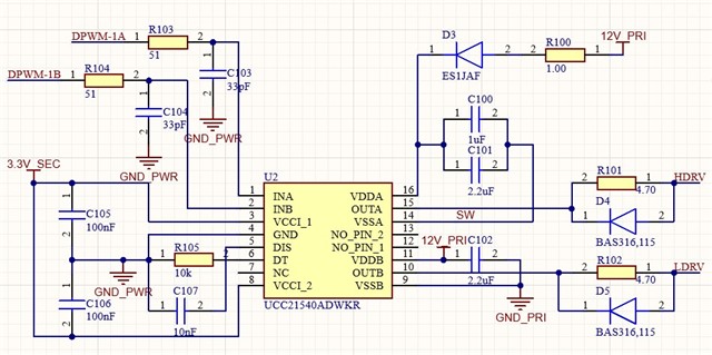

之前測試到加載到18A時一次側的諧振電感線圈都會出現匝間短路現象導致感值歸0uH,後來我使用有絕緣膜的絞線繞製諧振電感但一樣加載到18A時電路炸裂這次開關還出現電弧,之前都只有氣聲,但這次諧振電感就沒有發生匝間短路的現象拆下來量是有感值的
我的Gatedriver接法是參考PMP40586,LLC滿載時諧振電流峰值會達到5A
下圖為加載到14A時2個下臂開關的VGS波形跟諧振電流波形,黃色方波波形有點波浪狀,藍色方波有一點下斜
另一個問題是我LLC設計在大於諧振頻率,諧振電流正常來說不應該有平台才對
