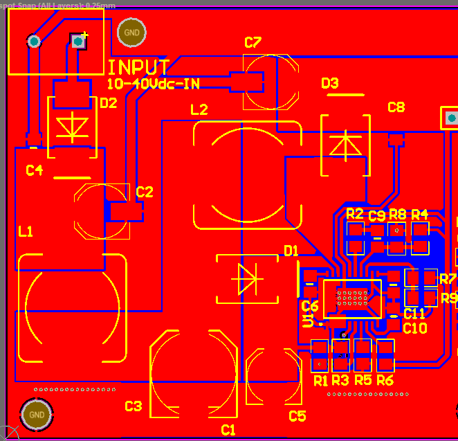

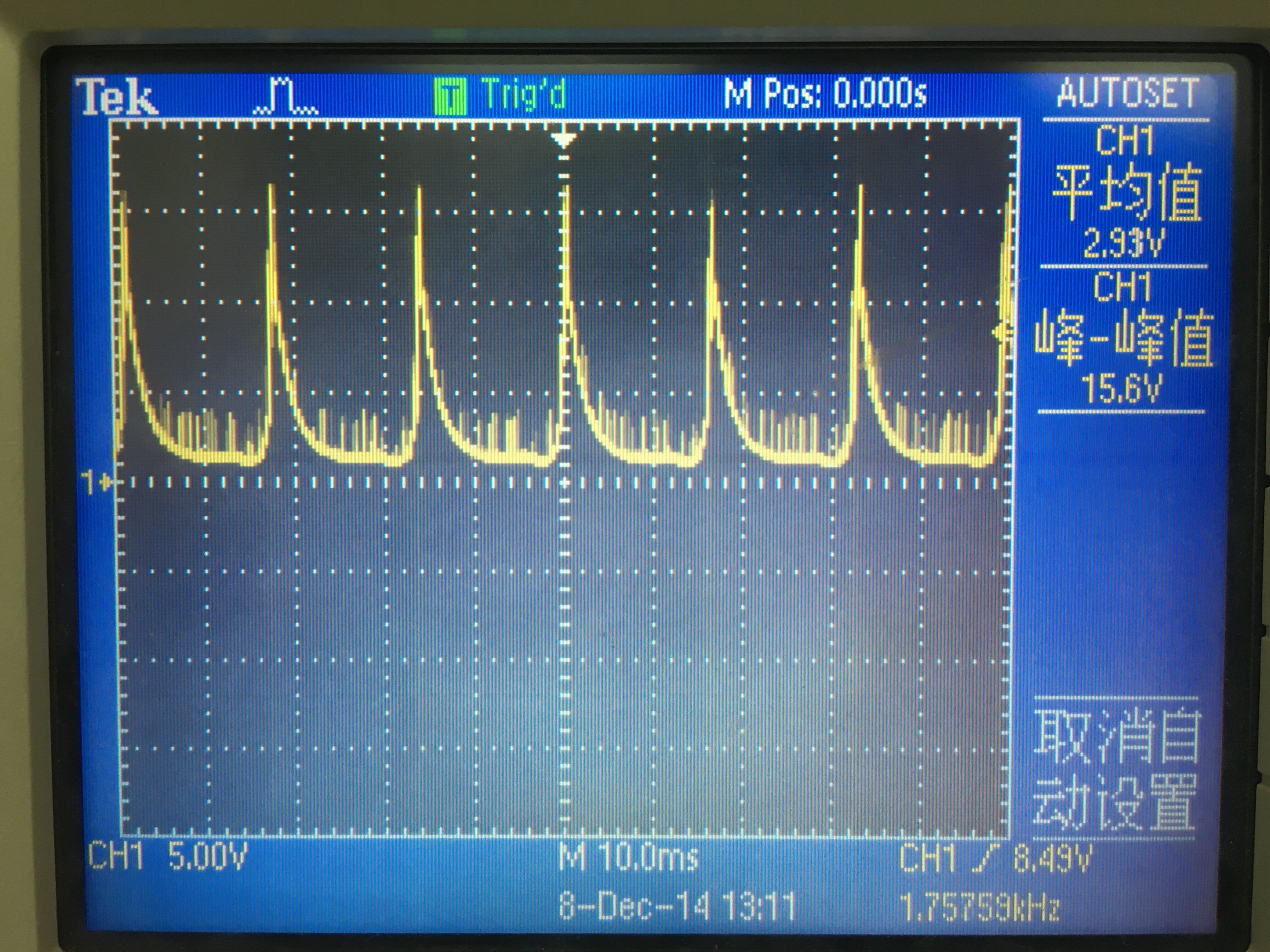

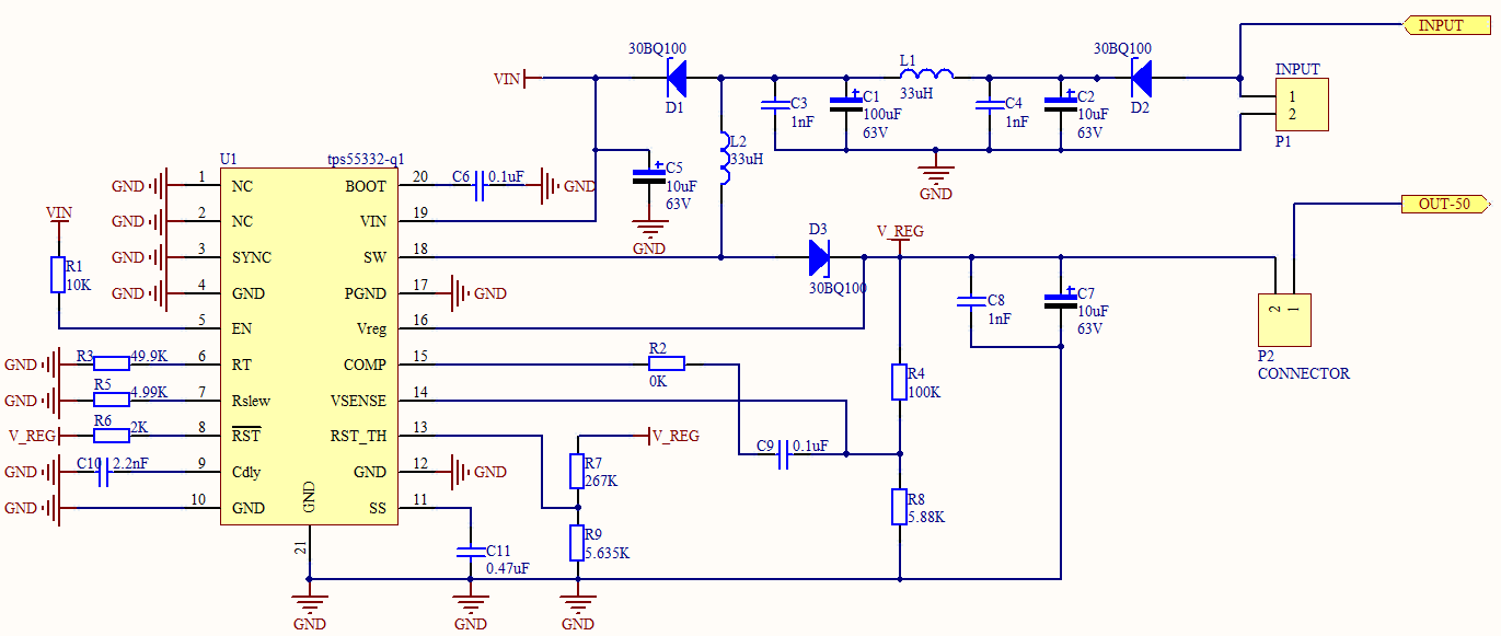

小弟最近在用TPS55332-q1做一个升压电路,输入10-40v,0.5A左右,目的是输出45v,用的是与EVM类似的电路(第五页,www.ti.com.cn/.../getliterature.tsp

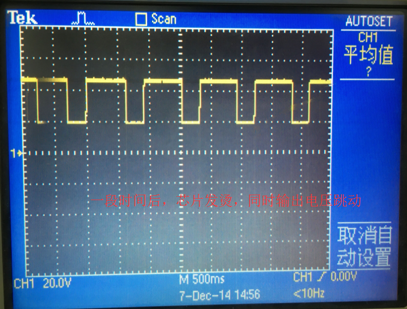

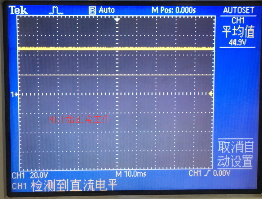

您好,刚才试了一下,但是没什么效果,可能是我的风扇不行吧,待会再想想其他散热的方法。我有个疑问,如果是过温保护了,那么输出电压怎么会周期性的波动呢?会不会是其他地方有问题=。=
您好,刚才试了一下,没有什么效果,可能是我的风扇不行吧,我再想想其他散热方法...我有个疑问,如果是过温了,输出电压怎么会周期性的波动呢?(PS:上一条回答了怎么还要审核=。=)
过温保护芯片关断,此后芯片降温,一旦降到安全门槛,芯片又重新开始工作,一工作又开始发热,发热又关断,依次循环。故表现为周期波动。
