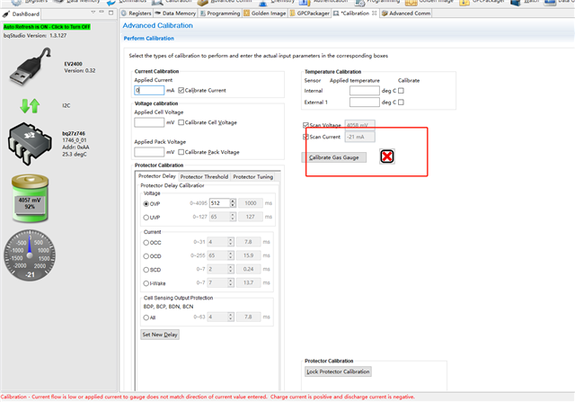

放电校准的时候 为啥不能修改,比如此时我电池放电应该是0ma,但是显示-21ma,我想校准发现会提示错误
你能施加-1000mA的放电电流并尝试用它进行校准吗。这是我们通常推荐的校准方法。
