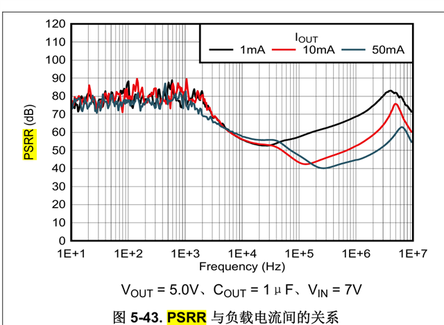

目前我需要测量一下我板卡上面TPS7B92的PSRR的值,我想请教一下数据手册里面的PSRR测量使用的仪器以及具体的测试步骤

请参阅此应用程序说明,了解测量PSRR的一般指南:
https://www.ti.com/lit/an/slaa414a/slaa414a.pdf
我们使用Bode 100设备测量PSRR。奥密克戎(生产和销售Bode 100)的此应用程序说明显示了程序:电源抑制比测量
我们移除了LDO的输入电容器,因为这可以滤除HF,并报告比预期更好的结果,但这可能不是真的
