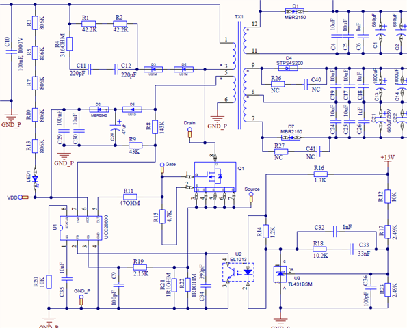

使用UCC28600作为高压反激电源控制芯片。
原理图如下

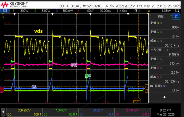

UCC28600 一直以40k 的频率工作,无法提高频率,求助分析
固定输入电压,提高负载,开关频率40K
固定负载,改变输入电压,开关频率40K

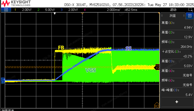

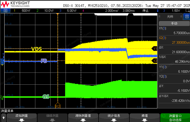

带载启机波形
