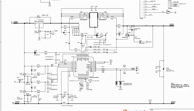

BQ4050做的一个两串的BMS,焊接的时候,顺序是怎么样的?是先接B-吗?我的地是从B-接了一个1206封装0Ω的电阻到GND
我发现我先焊接的B-,在焊B1,在焊B+,发现会烧坏从B-到GND的电阻,这个是什么情况会烧毁?我先接B1,在焊B-,然后在焊B+反而没有坏的,这个是什么原因呢?
