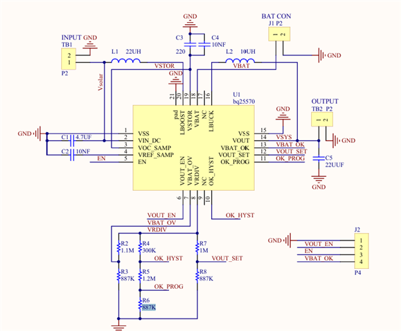

BQ25570: VBAT_ok无法正常输出高电平
Part Number: BQ25570

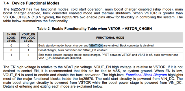

关于该芯片,在修改关于VBAT_OK的阈值电阻之后,发现在VBAT_OK指示端无法正确输出高电平,长期保持低电平,我想要通过VBAT_OK连接VOUT_EN来正确输出电压,但是发现按照现有的模块可以正确输出(2.8-3.3v),但是更改电阻值之后(2.8-3.7V),就会出现VBAT_OK没有出现高电平的情况,这是什么原因? 图中的电阻值与官方文档的要求不太符合,但是将电阻根据官方文档更改之后,VBAT_OK还是没有输出高电平。
