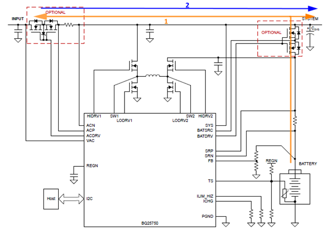

您好! 關於IC的應用有問題詢問,麻煩幫忙解答,謝謝
1.Power Path 開關設計可以先使用Battery供電到Input端及SYS端(1號迴路),待Input供電>電池電壓時再由INPUT供電,此時電池開關再關閉,這方式是可以做到的嗎? 如果可以該如何設計

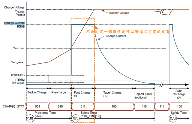

2.CC電流(Charge Current ICHG)是可以透過軟體去調整電流變化充電型式嗎? 例如: CC電流是否1A、2A、3A階梯式充電不是單一電流充電,如果可以需如何控制?
