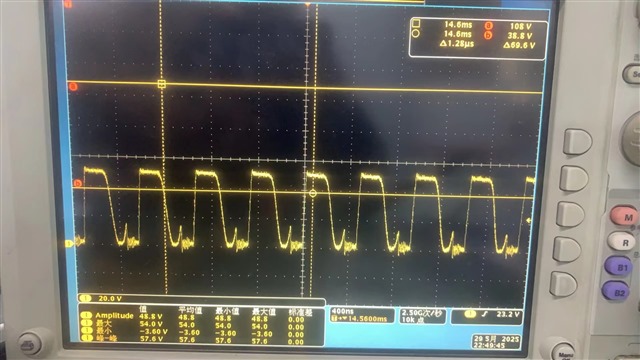

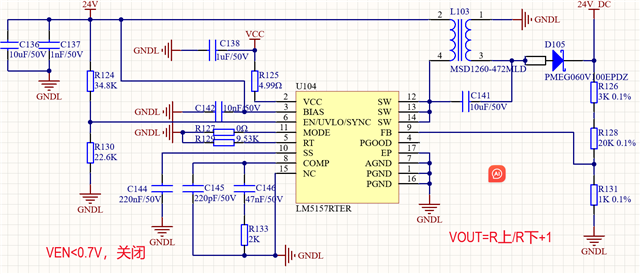

使用LM5157RTER芯片搭建SEPIC电路,参考的是demo板上的电路图,如下图所示:
但是实际制版后,SW处的波形如下图所示:

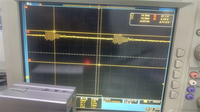

输出的24V不知道为什么会有震荡,这就造成24V转5V、5V转3.3V的输出都有震荡,24V波形如下图所示:
请教各位大神,求解,在线等,急急急!!
