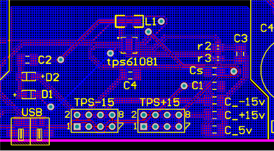

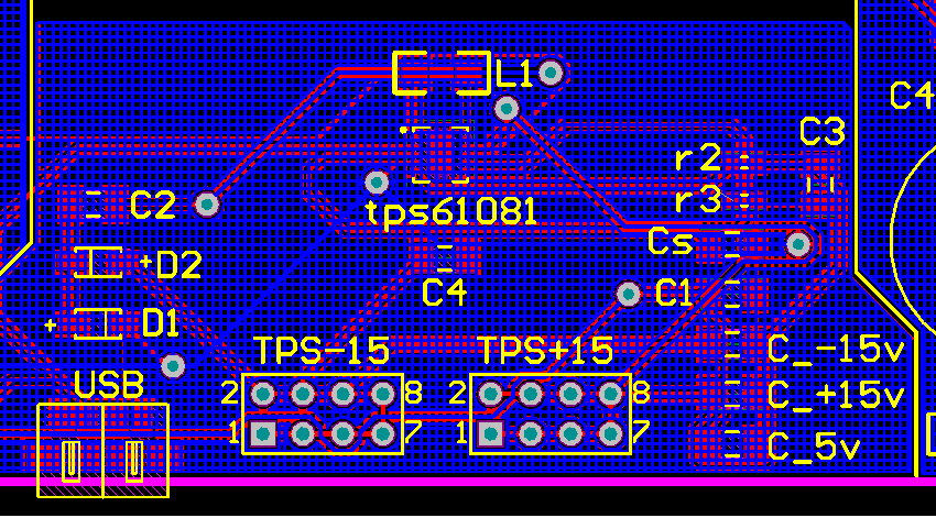

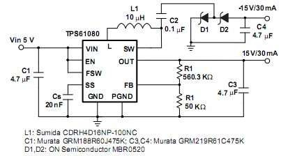

工程师您好 我用了同样的电路 但是测出来正电压11v左右,负电压-9v左右 不知道是哪里出了问题,可否提供一些思路
Hi
+15V正确, 负15V不对,很可能是负电压这路连接错误,建议检查一下D1/D2的的连接。 其次这些管子是肖特基,而不是普通二极管。
Hi
15V电压偏低,而负电压也不对,你可以降低一点负载看看? 过载而导致升压不到15V或者电感饱和电流不够,这样负电压也会不正常的。
如果需要电流大一些,可以选择1.3A的TPS61081.

很可能与你的layout有关,能否将你的layout传上来看一下?
Hi
极可能是layout的问题,建议你完全参考datasheet上的layout,注意相关零件紧凑,特别注意芯片脚的Pad的layout
Hi
你的layout不是很好,走线也是不很好,容易产生寄生参数造成不稳定。
芯片和功率电感看得不是很清楚,建议尽量参照datasheet(只要在SW 那边增加负电压那组)。
