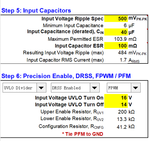

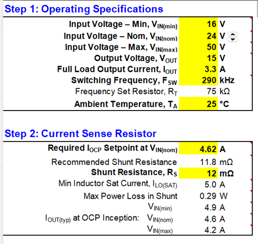

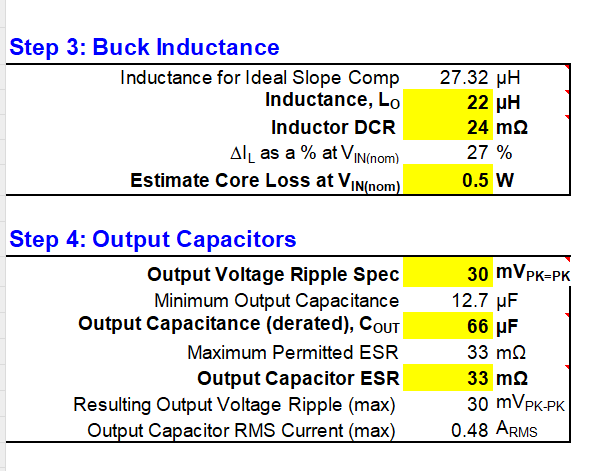

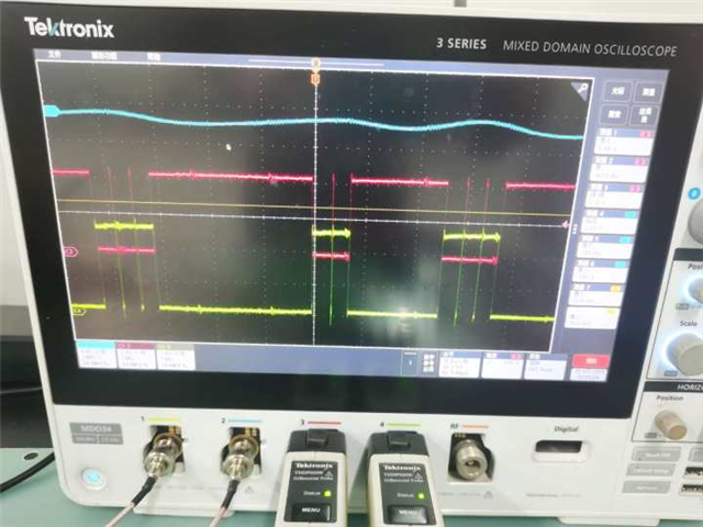

主要参数:
输入:22V~50V
输出电压:15V
输出电流:3A
开关频率:290KHz
问题1:

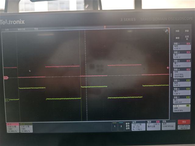

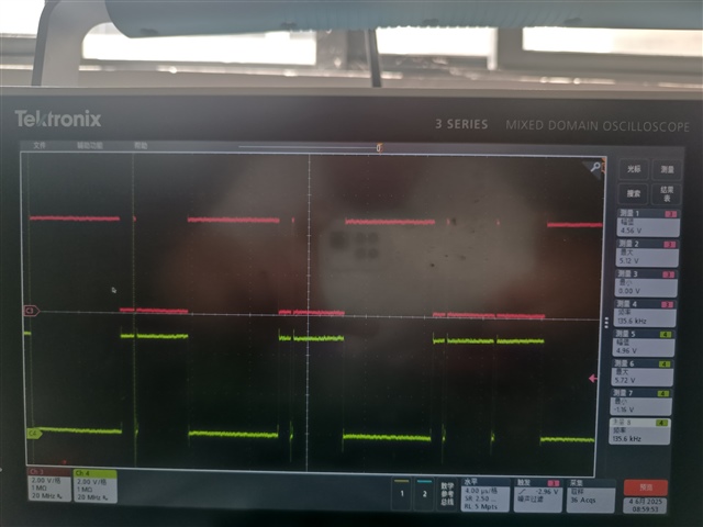

现象:输出电流2.5A以上输出电压下降,和限流现象相似,但不是限流(限流电阻12mΩ,限流阀值60mV,限制电流应该在5A左右),测试MOSFET和续流MOSFET驱动,在电流>2.5A时,关断后出现短时间脉冲,请问问题出在哪里了?
问题2:
计划测试开环测试进行问题排除,发现拆除功率电感后BUCK电源仍有输出电压,是什么原因?
