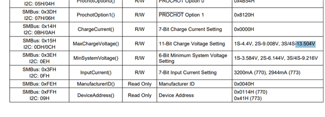

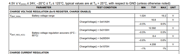

BQ24773: 请问BQ24773的适配器输入电压和最大充电电压的差最少要多少?
Part Number: BQ24773
电池为4.35V*3,适配器输入电压为15V,但是最多只能给电池充电到12.4V左右,充电电流也达不到设定的值。请问BQ24773的适配器输入电压和最大充电电压的差最少要多少?
