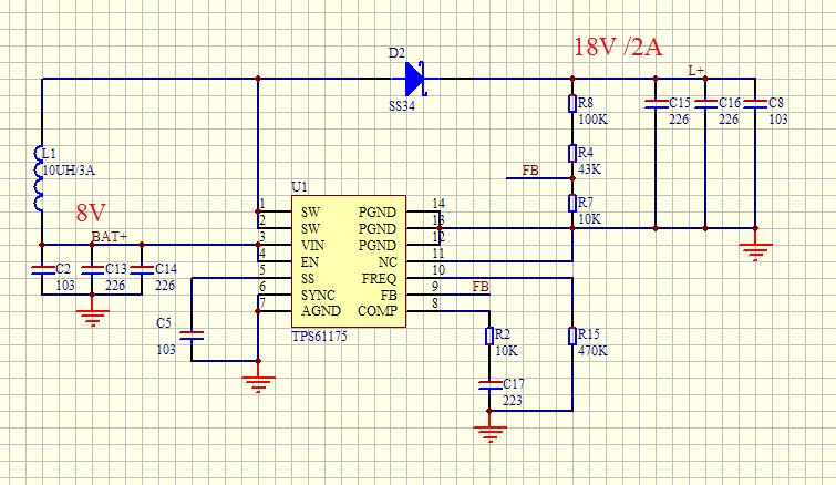

输入6.6~8.4V
输出电压18.3V/2A
存在问题:输出负载300mA时,电压基本稳定;输出负载800mA时,电压开始波动(1mV/S的速度增涨),回路电流一直缓慢上升;输出负载1200mA时,电压开始波动(1mV/S的速度增涨),回路电流迅速上升;
疑问:是不是TPS61175芯片在此电路中不适合,还是哪个器件搭配不当?
请专家赐教,电路图如附件:
应该保证所选用的boost转换器的开关管限流值大于 1.2*Ioutmax*Voutma/Vinmin ,如果按照项目设计需求,两节锂电池串联的输入,那么最低输入电压为6 ,最大输出电压 18V ,最大输出电流2A,因此得到开关管的限制电流门限应该大于1.2*2*18.3/6=7.32A .针对大开关电流的场合,都是采用外置的MOSFET以获得良好的散热效果,所以建议楼主考虑TPS40210这样的Boost 控制器来设计,设计时注意Layout的设计主开关回路面积最小化,元器件选择时电感的饱和值要足够,开关管的耐压值保留充足的俗量防止振铃等扰动。 可以在TPS40210产品主页上参考webench工具进行原理图和boom的设计。
TPS55340 标称的电流门限只有6.6A,在电池电压比较低的满载CCM模式下,亦有触发过流保护的风险。
