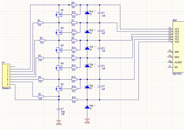

在设计这个电路时,我应该如何找到这个rcb的大小

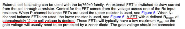

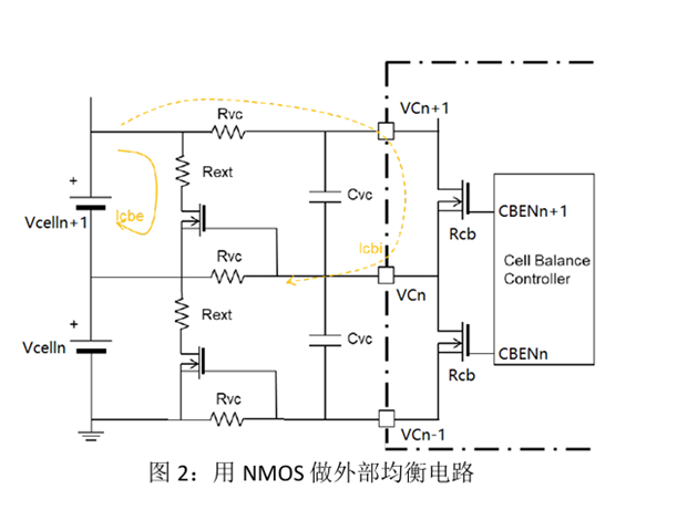

BQ76920没有Rcb(芯片内部 MOSFET 的导通阻抗)信息。
请参考 bq769x0 Family Top 10 Design Considerations (Rev. A) 文档“4 Cell Balance”。
对于BQ76920均衡,主要调整输入电阻以选择芯片允许的平衡电流。
