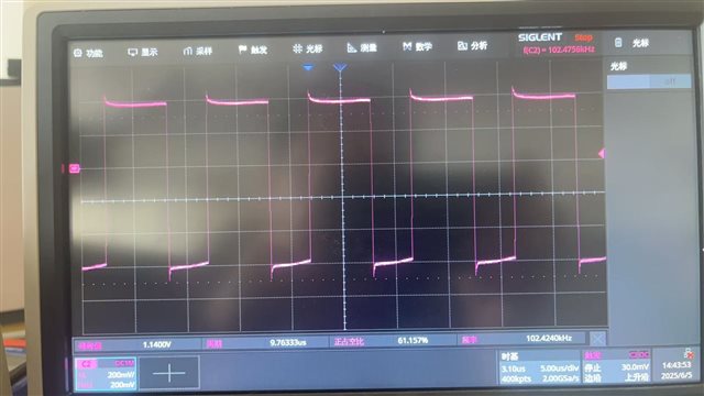

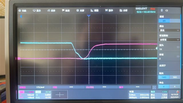

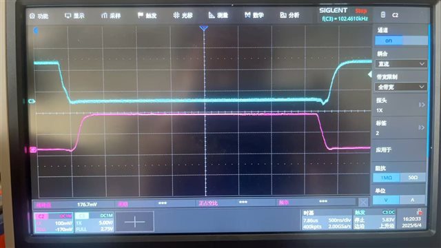

1、系统空载时功耗达到29W,LV端输入电压19.2V电流达到1.5A。此时HV端输出电压49.6V,电感发热严重。MOS管无发热情况,这样的情况应该往哪个方向排查?下图是上下管的开关波形,死区时间设置200ns:
从以上波形看,在空载的情况下,开关波形还是比较好的。
