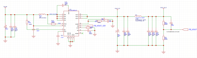

我现在用TPS61088输入是7.5V-10.95V,输出是12V,4A
我的问题:
1.怎么设置comp引脚的值?
2.为什么把负载关掉之后电压会拉高1V?
请帮我解决,谢谢!

    我可以知道测试期间的输入电压和输出电流吗?

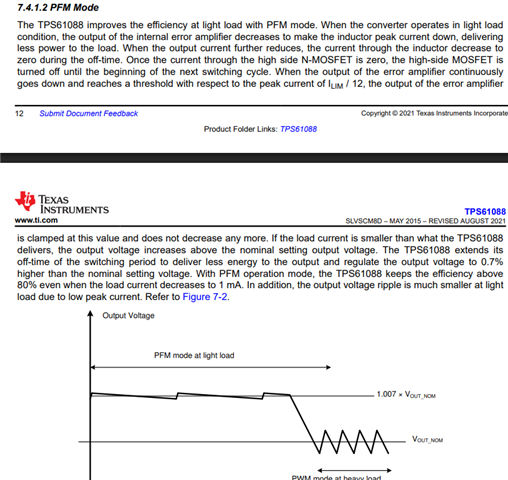

    1. 请参考数据表的8.2.2.8节环路稳定性以进行COMP值设计。
    2. 在PFM模式下,设备在轻负载下的电压会比重负载时略高,这是正常特性,但通常不会高于1V。
    可能不当的COMP值和布局也导致了输出电压调节不良,请确保COMP值满足上述章节的设计要求,同时请确保FB走线尽可能短,并且PGND和AGND是单点连接。如果在检查这些项目后,1V的电压上升仍然存在,请告诉我工作条件,例如VIN、VOUT、IOUT等,以及如果有的异常波形。
