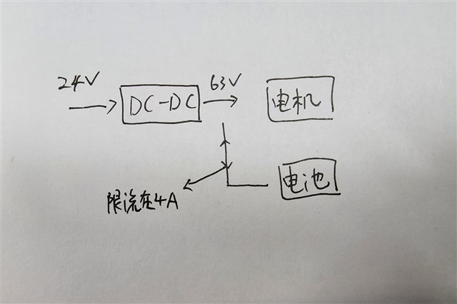

我在BQ25750的datasheet上看到它支持1-14节cell的锂离子电池。那如果是15节三元锂电池(最大电压为4.2*15=63V,不超过70V)呢?也可以支持吗?

8.3.4 电池充电管理 该器件可为 1 至 14 节锂离子电池和 1 至 16 节磷酸铁锂电池充电。不推荐直接用于 15 串电池组。
您好,
是的,TI确实有一个15S锂离子电池充电器。BQ25756和BQ25750都可以充电至15S或63V。
我建议使用BQ25756为电池充电。我还建议使用外部电池和系统电压。我不认为BQ25750的电源路径能够处理63V。这两个IC都可以在4A下充电。
客户是否同意将系统负载直接连接到电池上?
如果你对此有任何疑问,请告诉我。
