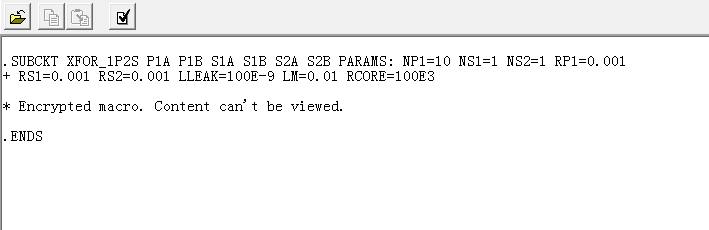

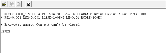

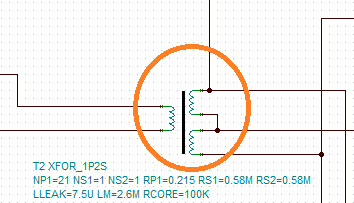

TI工程师:您好!下载了UCC3895(slum186.tsc)和UCC28950(slum277.tsc)的TINA仿真文件。现在期望能结合自己设计的电路进行仿真,而这两个变压器模型是不可编辑,不对外开放的。请问我如何根据自己计算得到的漏感、励磁电感搭建新的变压器模型,完成仿真工作?
  • 你好,你点开应该是可以编辑的,上面的那个只能调变压器变比,下面这个可以改漏感,谢谢。
  • 谢谢您的答复,但我在直接新建的仿真文件中借用了下面的模型,修改了变压器的励磁电感和漏感参数,但仿真波形与计算值不符。所以我想请教,我如何用TINA现有变压器模型搭建包含漏感和励磁电感的变压器模型;或者如何使用脚本文件编写生产变压器模型。是否能发一个这样的例子。请您不吝赐教。
