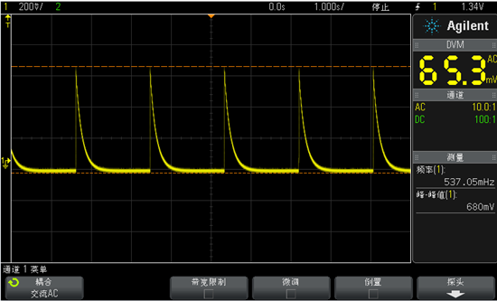

tps54160带负载后,输出电压下降。
Other Parts Discussed in Thread: TPS54160

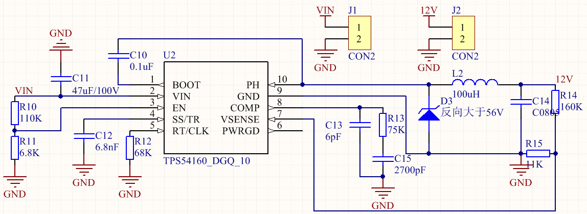

tps54160。电路48~52V输入,12V输出。PCB板。

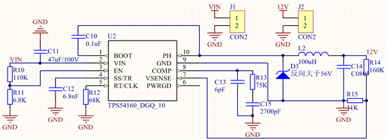

原理图按推荐电路修改。如下

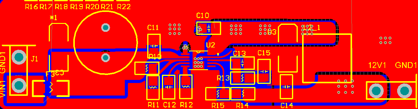

PCB(输出插针孔间焊接一个220uF/63V的电解电容和100nF的贴片电容)

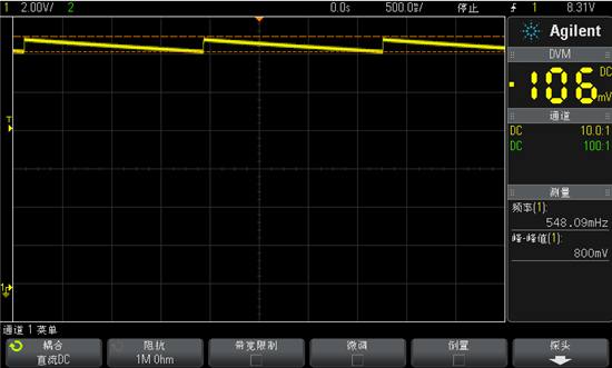

48.3V输入,输出如图

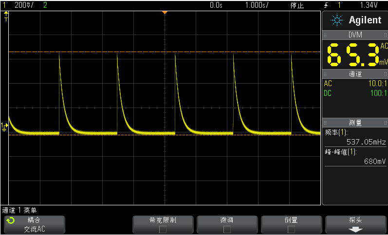

纹噪图

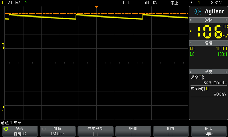

加32欧姆/100W功率电阻后,从20V左右开始输出电压随输入电压的升高而升高,直至12.7V.大概在31.5V开始输出电压不稳,开始下降。到48.3V输出电压在1.6V左右变动。从高电压下降到20V。再加压输出电压在1.6V左右变动,即使加到48.3V,输出电压还在1.6V左右。
请指教。
