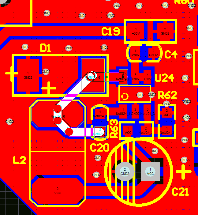

我用LM2840XMK-ADJ降压输出5V,输入电压30V,发现管子没有输出。后重换了一个,先输入10V电压,能正常输出5V,大概当输入升高到15V时,芯片又没有输出了,再调低时,也没有。芯片已经损坏。电路是按照datasheet上画的,不知道什么原因??
你检查下这批货源,这颗料的假货很多。如果不是假货,不太可能会在低压下就烧坏。可以从TI官网,申请或购买些样品试试。
哦, 你是怎么施加输入电压的?电源不能上好电后,在直接碰到电路的输入端,因为这样电路看到的电压并不设定值,而会有一个尖峰电压。
Hi
对于新设计,建议从TI网站申请样片,这样避免芯片问题少走弯路。 另外说明工具都没有,是很难做确认的。
