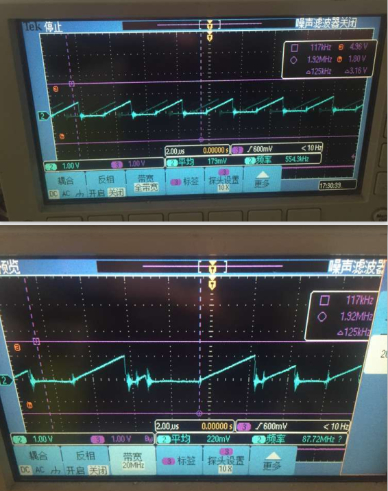

不稳定。需要调补偿弄稳定了。
不同的输出电压(像12V,16V,19V),需要的补偿是不是不一样?如果我用一个LM25118,通过MOS管来切换FB电阻让它有不同的输出电压,这种方案是否可行?我目前的样板就是这种方案,通过测试得出三个不同的输出电压在不同的带载情况下都有一定的电感啸叫
把带宽设置的低一点,相位余量大一点,兼容三个输出电压可以的,切FB电阻也是可行的
怎么设置带宽呢?具体调哪个参数?请告知 谢谢,祝元旦快乐...
