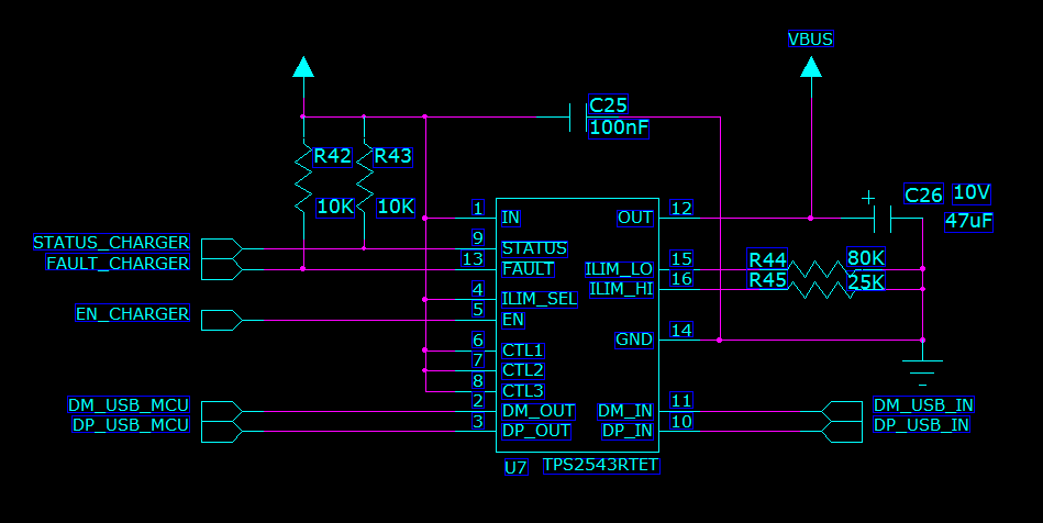

大家好,现有个项目用TPS2543做USB充电器,充电电流最大2A,同时支持USB通信,以下为TPS2543电路图。
IC工作于CDP模式,根据手册中限流公式,将下限电阻设定为80K,上限电阻设为25K,限流上限值理论上2A左右。

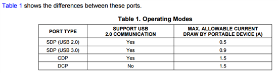

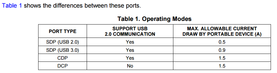

下图是在手册的16页截得。
这里CDP模式最大电流为1.5A。
以上两种限流,哪个为主呢?
