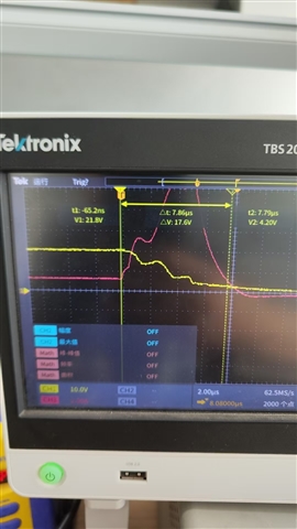

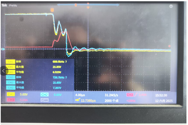

1、使用LM5069短路关断时 MOS会存在一个震荡 ,测试波形如下,红色是输出电流 黄色是G极的电压;

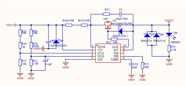

2、原理图如下,试过如下方法:1)在R17上并联一个RC电路测试后发现震荡小了 但是关断时间变长了;2)调整Gate电阻R17,调整为 0欧 10欧 51欧 100欧,均没有效果;芯片功能都正常,请问如何解决震荡问题?或说存在震荡是否为正常现象不用管?

根据您提供的资料显示从Gate管脚处就产生了相关震荡,您添加相关RC会在后端改善这个震荡。
根据您这个描述,应该是在如此情况下的产生的,如您示波器显示,可以尝试通过将过量电流泄放,有可能辅助您改善这个问题。
