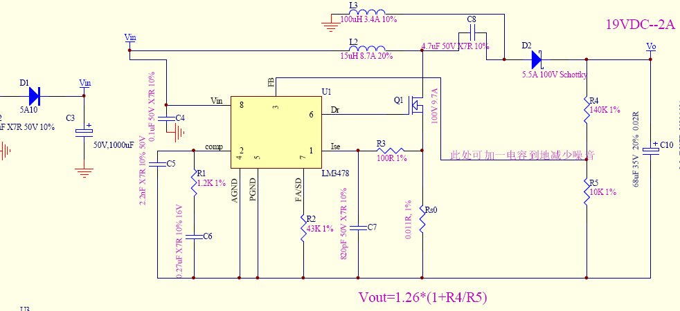

原计划做一个10-30VDC 输入,19VDC/2A输出的一个DC-DC前置电源,以便为随后的LM3409制作的驱动电路和LMR16006的12V(此处负载大概2-3W)供电
1.电感会响;
2.空载或轻载输出基本满足要求;负载12R 30W的电阻,输出电压被拉低至12.3VDC左右,且保持一会就会变为无输出,且再次上电无回复

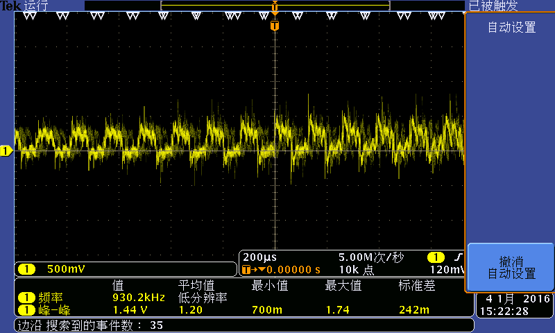

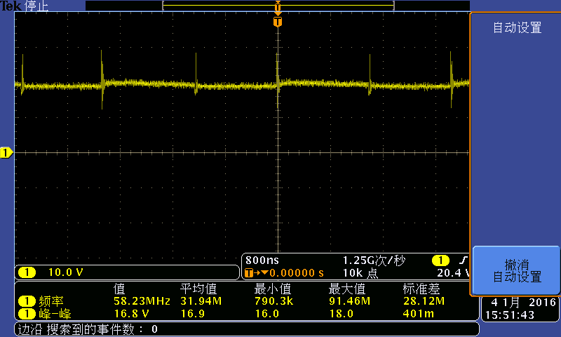

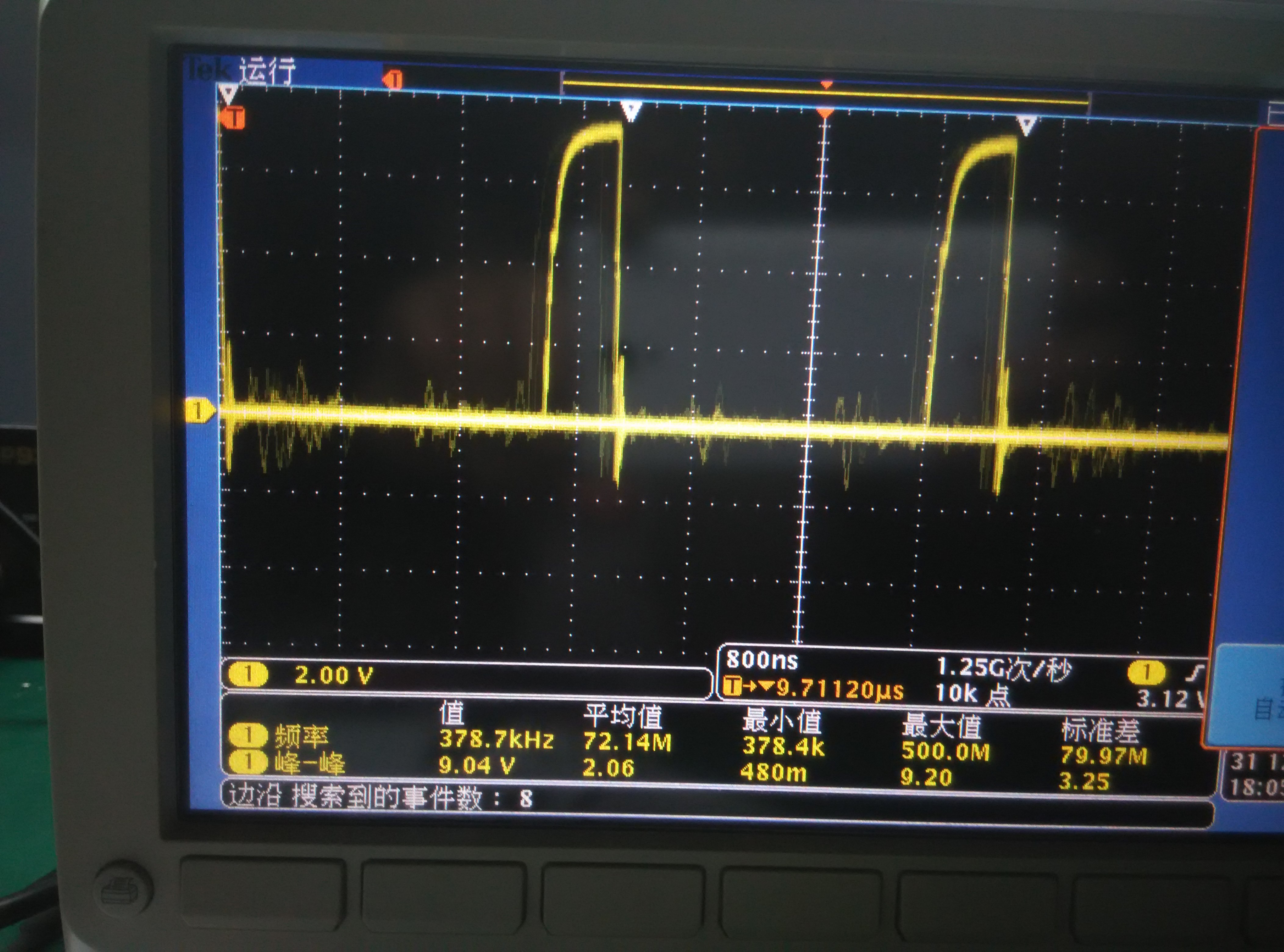

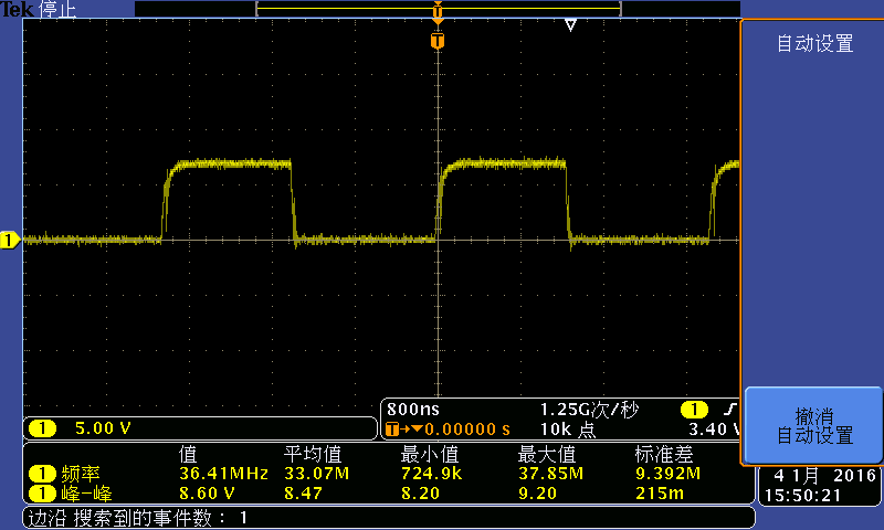

你好,你的意思是电感的饱和电流有可能达不到标称?还是我原理图上的电感选型本身就是有问题?今天又试了下,开始用电阻试带载30R/20W,电压从空载的19.3VDC拉低到18.7VDC,板子上有响声;后面用负载仪试了下,一带载就会过流保护;输出R5位置并一个1uF电容,FB脚的纹波反而比没加电容更大;空载时的Dr脚Vg的波形如下图:
1.R4/R5反馈电路的走线会不会随着负载(电流增大)被电感干扰?
2.第一次调试的时候R1值上的试3.04K,空载电压到25.5VDC就会烧机,换成1.2K就可以到30VDC了,comp电路上C5和C6+R1哪个占主导地位的?
3.其它器件选型有无问题,比如把FA/SD上把fsw调低些;

FB脚加一电容到地波形
