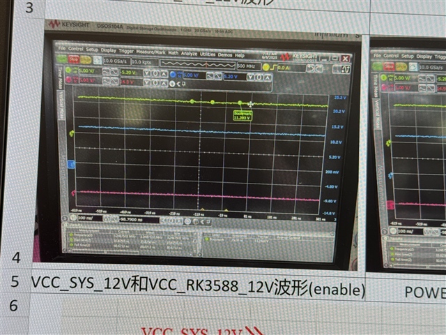

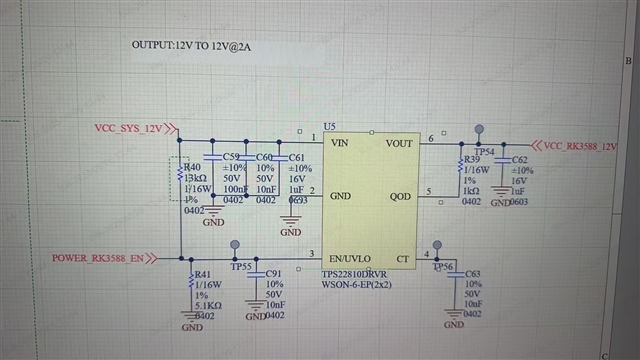

TPS22810: 在测试过程中,我们发现对于TPS22810DRVR, VOUT在没有使能的情况下输出,这种情况多次发生
Part Number: TPS22810
在测试过程中,我们发现对于TPS22810DRVR, VOUT在没有使能的情况下输出,这种情况多次发生,基本是必现的情况
正常情况下,如果没有EN电压,应该没有输出。请帮忙检查一下发生了什么事?
这种现象现在存在于我们的每个板中,我们已经测试了芯片的VIN和VOUT中没有短路
上电时,EN低电平,输出电压与输入电压一致
你能帮我看看是什么问题以及如何解决吗?谢谢!
