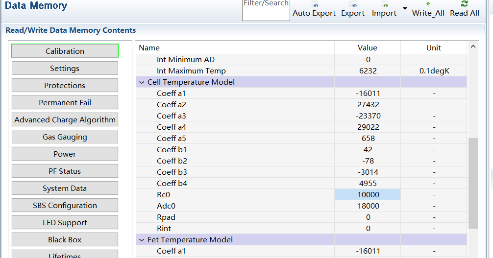

bq40z60 Bqstudio中的data memory---calibration---cell temerature model 中的rRc0 ,Adc0,Rpad,Rint什么意思值填多少??

这个工具是用来计算温度的算法。
简单来说由于NTC电阻的R-T曲线的非线性,利用多项式函数拟合 NTC电阻的真实曲线。
Coeff ax, Coeff bx 还有Rxxx都是函数的系数。
如果是用的TI推荐的10K A103T 的NTC电阻,可以不用改, 如果不是,请按照以上连接的工具,计算合适的Coeff ax , Coeff bx 修改即可。
rRc0 ,Adc0,Rpad,Rint一般不用改,默认就好。

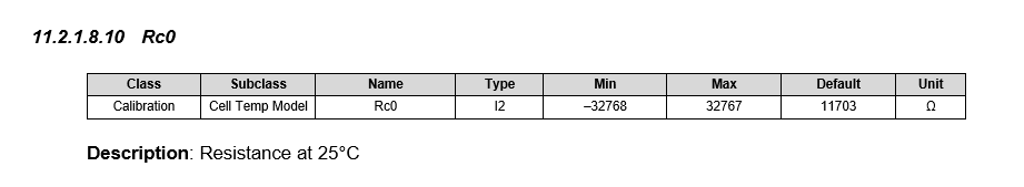

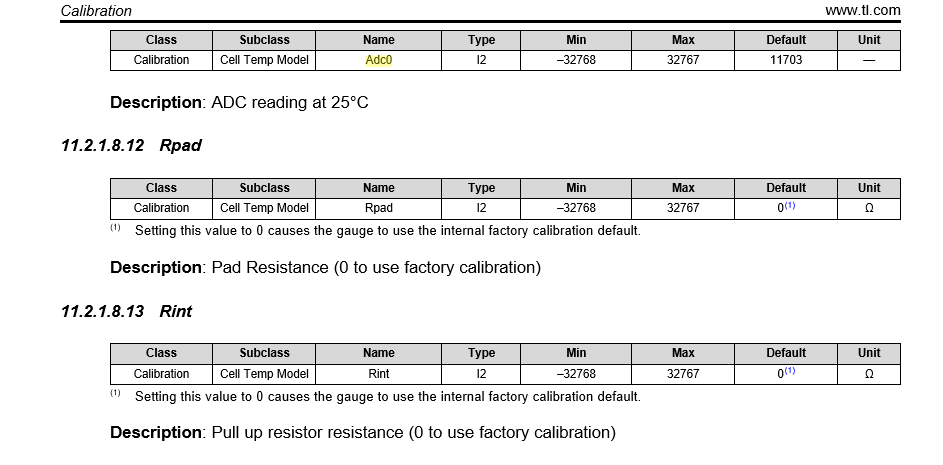

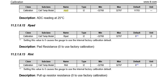

我们使用的103at-2,但是使用默认的值计算出来的温度和实际温度相差太多,需要重新填写系数,你发的计算工具里面的模型和bq40z60的不一样,我使用的是bq40z50的计算温度系数的工具(bq40z60和bq40z60相似,见附件);但是我不知道rRc0 ,Adc0,Rpad,Rint这几个的含义,不知道怎么填写;手册是有这样的描述
RC0可以理解为NTC热敏电阻在25度的电阻值吗?Adc0可以理解为25度时TS引脚的ADC采样值吗?Rint是内部的上拉电阻Rth(Rth见附件)?
