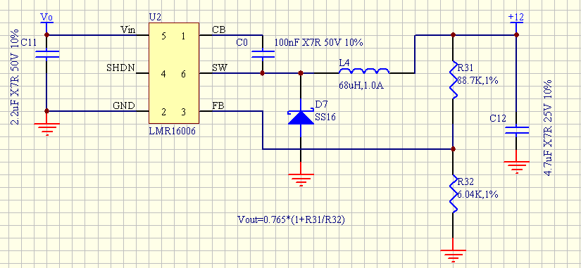

LMR16006输出电压一直上升到烧机
Other Parts Discussed in Thread: LMR16006
设计18-24VDC,输出12VDC/0.5A-buck电路,输出12VDC电压然后一直升直到烧机的,希望哪位师傅给分析下
