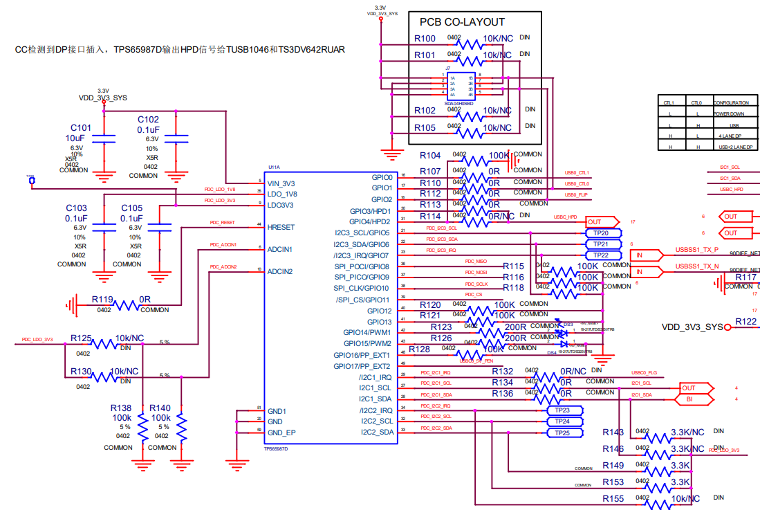

大家好、我们想使用 EVM  (TUSB1046 USB Type-C 使能器评估模块(修订版 F) 作为 我的设计器件的参考:之前在测试评估板的时候DP无法输出,按照e2e.ti.com/.../tusb1046evm-tusb1046evm-input-using-dp-alt-mode-output-using-typec-monitor这个链接设置,现在评估板可以正常输出;

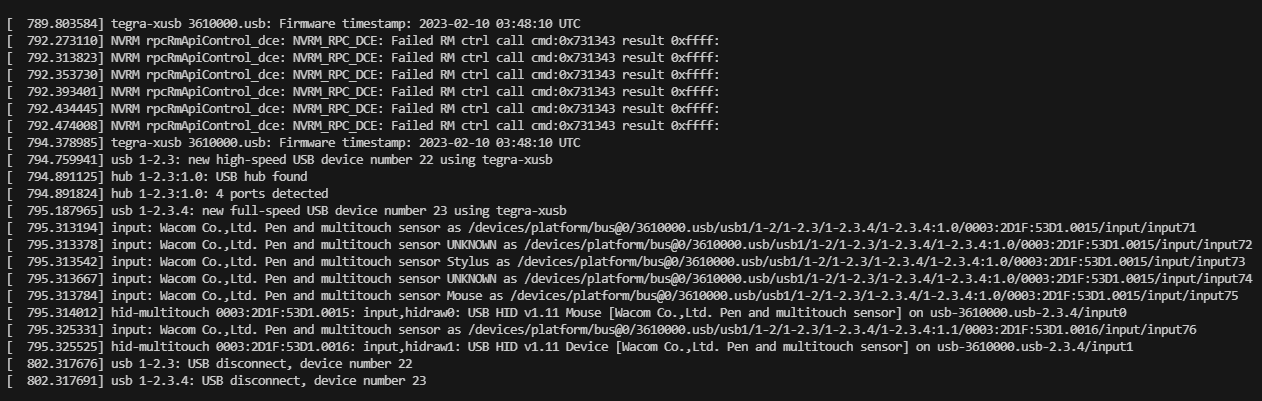

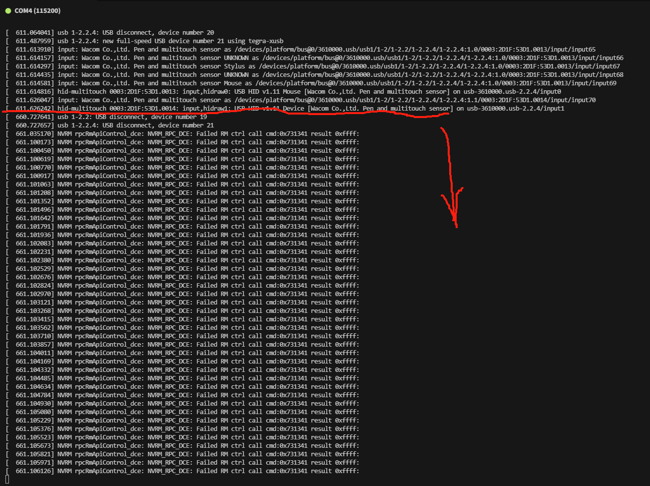

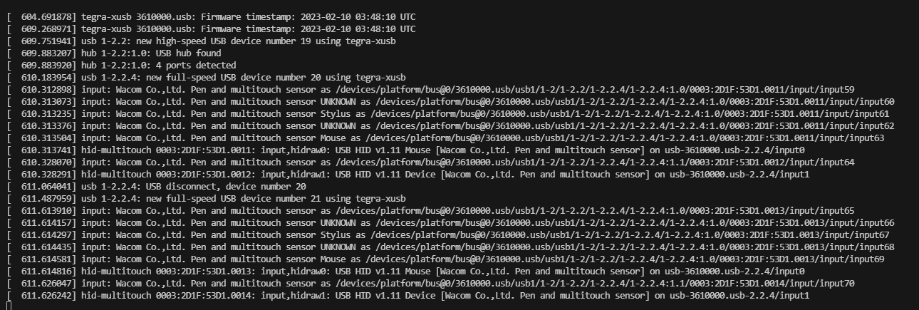

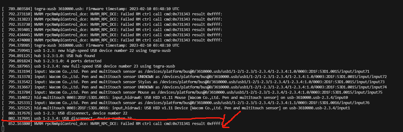

但是我们参考评估板设计的carrier board底板typec没有视频信号输出,可以帮忙看一下设计框架和原理图是否有问题,按照之前评估板的测试方法测试CTL1 (3.3V)和 CTL0 (0V)的信号是正确的,而且翻转typec接口,FLIP 信号会进行0-3.3V进行翻转,并且测量了AUX+和AUX-的电压也是满足AUX+ 应介于 0 和 0.4V 之间,AUX- 在 2.7 至 3.6V之间;并且测量过TS3DV642RUAR的切换通道信号是正常的,切换到mini dp可以正常输出,切换到typec接口没有视频输出;说明一下pcba layout信号已经做过等长处理,布线应该没有问题;
综上
1、现在想直接通过GPIO模式直接控制,不使用I2C进行通信;
2、已经把评估板的EPROM固件芯片移植到设计的底板上,之前CTL1 和 CTL0 不正常,更换之后这几个信号均正常工作;
3、想咨询一下现在还有什么方法可以测试?

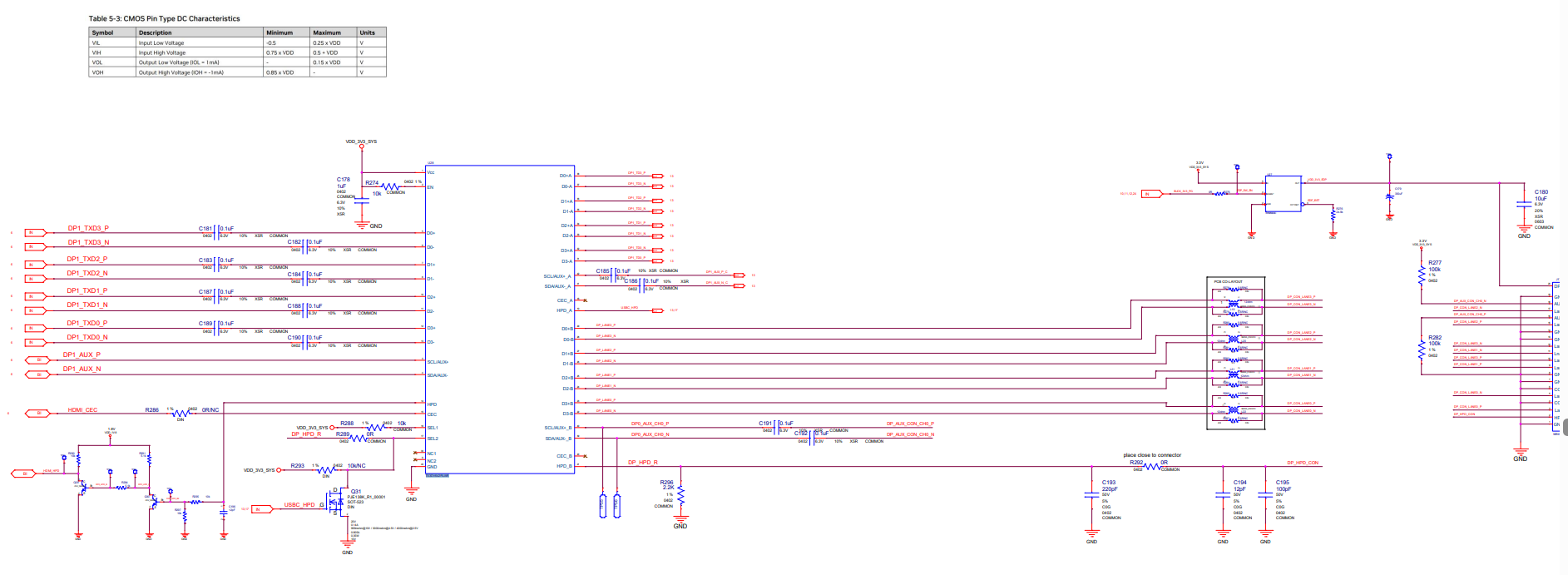

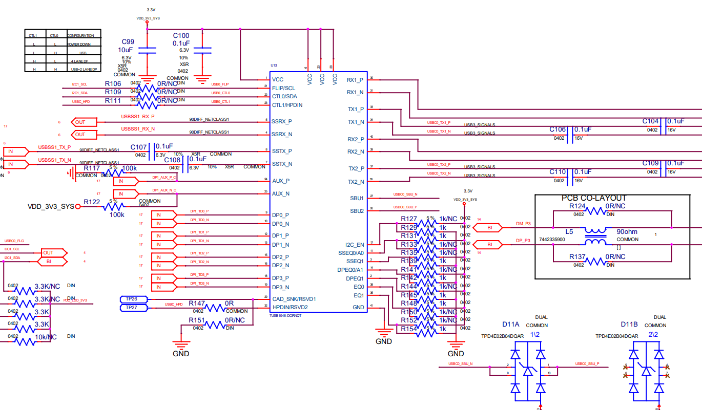

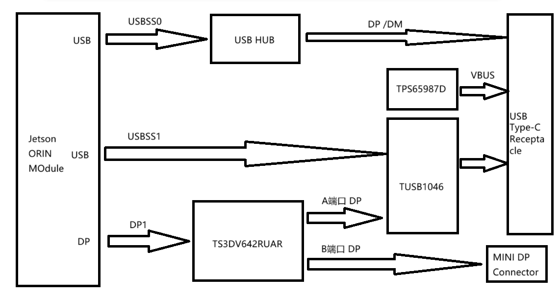

1、参照评估板原理图, 我们使用了Jetson ORIN NX 16G的核心模块,使用 其USB 端口USBSS1 (USB 3.2)和显示端口DP1作为源端输出, 我们使用了一个具有6Gbps 12 通道差分 1:2 和 2:1 多路复用器 TS3DV642RUAR进行DP信号1分2转接,一个使用MINIDP接口直接输出外接显示器,另一个DP作为转接驱动器 TUSB1046、PD TPS65987D 的输入源,以连接外部typec接口的触摸显示器,框图如下:
2、以下是使用的部分原理图:
