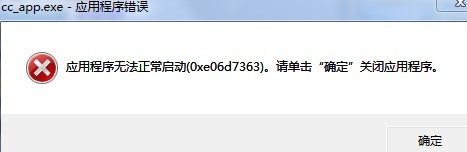

最近刚把CCS3.3换成5.1,结果发现5.1不支持TMS320LF2407,所以打算把CCS3.3装回来,不过结果不尽人意,装回来了,但是不能用,希望你能给予我帮助,帮我解决掉这个问题!否则我要暂停开发产品!拜托您啦
  • TMS320LF2407在新的CCS中已经不被支持,只有CCS3.3支持。
    CCSV3.3不支持WIN7不支持64位机,建议楼主用WINXP+CCSV3.3
    另外2407已经被淘汰,新的设计建议楼主使用28x系列芯片比如TMS320F28235.
