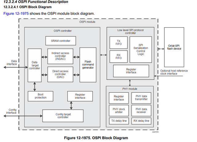

 我们现在使用自己的板子,通过OSPI连接FPGA;
现在问题是:根据TRM中对OSPI的说明,貌似只能让FPGA以Flash形式运行,
能否有其他更便捷的方式可对FPGA进行读写?

  • 目前在dts中配置ospi如下:

    对应的驱动貌似无法挂载设备,若我想使用该驱动或者使用其他驱动读写FPGA应该怎么操作?
  • 你好,
    抱歉回复晚了。
    OSPI驱动程序控制SoC上的OSPI控制器。我想问的是FPGA是如何配置的?我认为该驱动程序仅支持Flash读写,不支持其他任何格式。
    如果你只想使用类似SPI的设备,可以考虑使用McSPI。
