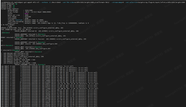

    对于上述的问题没有异议,目前我们按照1200M配置后,对于8M RAW相机和2M raw相机进行调试,在调试过程中,使用v4l2-ctl输出帧率,发现帧率不稳,满帧30帧的camera,帧率在18-25帧波动。针对输出的raw数据,我们解码后发现是花屏,感觉数据存在乱序的情况,跟供应商也对过相机加串解串传感器的寄存器配置,是没有问题的。请问这种情况下,是否能够调整CSI2RX的buffer大小来解决?或者ti有没有什么历史经验?

    或者ti有没有什么历史经验?
    我在通过yavta测试相机并保存为raw文件时,看到过类似的问题。这是因为将大量数据写入文件而导致的瓶颈。

  • 您好,
    我在论坛上看到过类似的场景,但我的场景并不是写入文件,而是直接刷出帧率,理论上并不存在写入瓶颈
