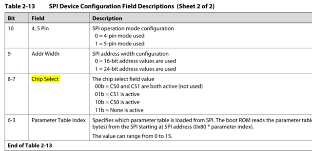

       自研c6678板卡(YB20 xxxxxx)通过spi cs1启动,通过配置bootmode7和8为01b,即通过spi cs1启动,发现:
1、上电后,cs1电平一直为high,是不是芯片不支持cs1启动?
2、bootmode7和8配置为10,即cs0启动,发现cs0电平一直为high;只有bootmode7和8为00时,cs0的电平测量,能正常拉低,
是不是spi启动,只支持cs0启动?
cs0启动的话,bootmode7和8是不是只能配成00?
